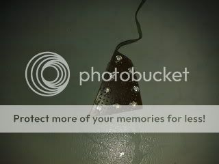

    Tháo ốp xinhan sau ra đo, cắt bảng mạch và mài dũa cho khớp và dán 1 lớp decal inox lên cho phản xạ ánh sáng tốt
    Mắc nối tiếp 2 dãy bóng led mỗi dãy 4 led với nhau, 1 bảng mạch gồm 8 led và mắc 1 điện trở vào cực dương của led.
    led có 2 chân + - bạn cứ nối chân led + của led đầu vào chân - của led tiếp theo và cứ thế tiếp tục, sau khi nối 4 con led nối tiếp nhau sẽ dư ra 1 chân + ở led đầu và 1 chân - ở led cuối, nối 2 chân này váo dây xinhan là sáng, cẩn thận hơn thì mắc thêm 1 con trở vào cực + , như sơ đồ

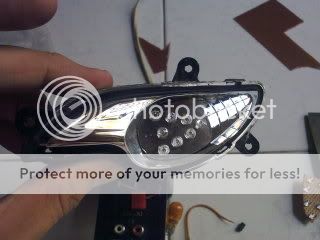

    Có nhiều lỗ, tha hồ các bạn tạo hình cho led, ở đây mình chọn kiểu mũi tên hướng ra ngoài, ướm thừ lên xe nào
    Xinhan trước cũng làm tương tự nhé
    lên xe nào
    Bạn mua cục chớp xinhan điện tử thay thế cục chớp zin theo xe mới dùng xinhan led dc nhé, mình chọn loại chớp 3 cái 1 lần ( cái này 1 lần ra Hà Nội chơi mình mua dc), bật thử nào
