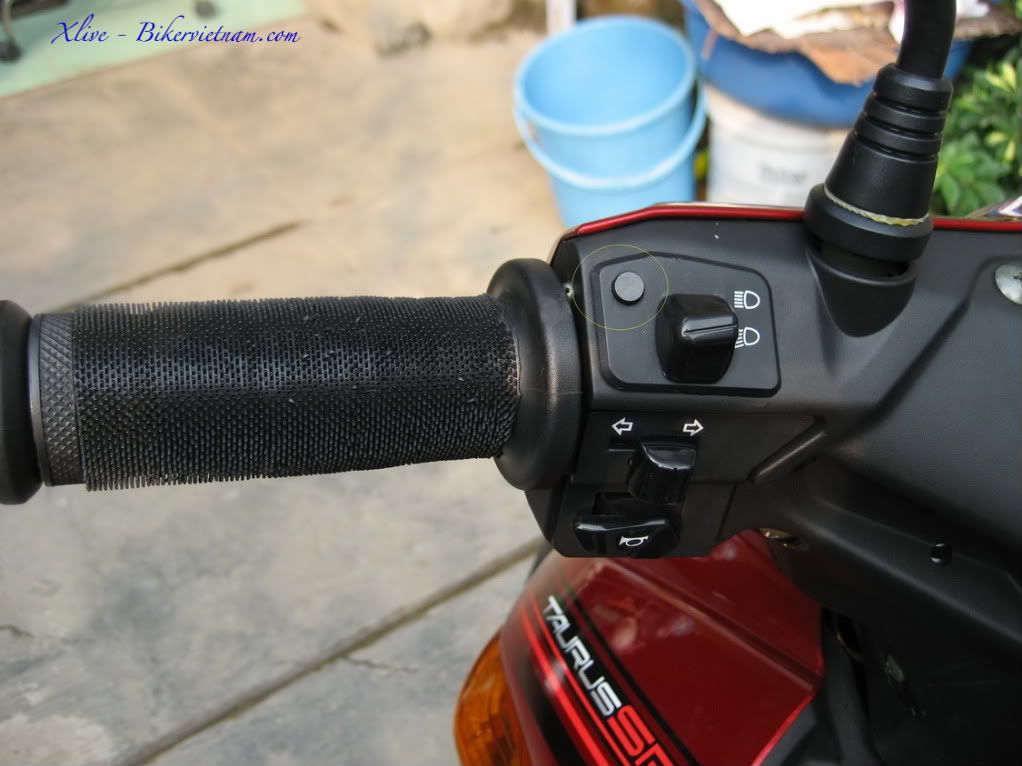

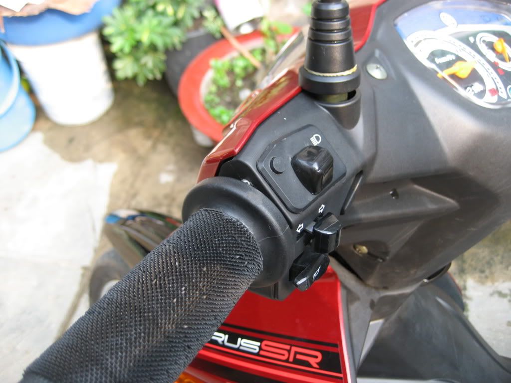

    Đá fa thì nên chuyển sang điện bình đi bro ơi. Để điện máy có ngày đứt bóng cháy cầu chì tiêu luôn dàn điện đó
    <br />
    <br />
    <br />
    Làm giống mình nè. Cái công tắc màu đỏ kế bên chỗ gắn gương chiếu hậu trái đó. Đá fa cả ban ngày hay cả lúc bật cos luôn.. CHi phí 5k.

    Nút này mua dễ mà. Ra chợ Nhật Tảo có đủ loại: nhiều màu, to nhỏ khác nhau ren vặn bên trọng hoặc bên ngoài và rẻ (nên mua loại ren văn bên trong như hình đó lắp nhìn đẹp hơn). Mua thêm 1 mũi khoan nhỏ khoan mồi và 1 lớn cớ = nút đó nữa loại thường thôi khoan nhựa mà.
    Vừatự làm xong cho con Taurus. hehee

    Mình đã tính toán rất kỹ, ngoài chỗ đó ra ko còn chỗ nào thuận tiện hơn cả. Đá = ngón trỏ trái. Cùm công tắc thì ko khoan vô được. Kế bên thì ngón cái bấm ko tới =>>> vị trí hợp lý nhất là chỗ mình làm

    Hầu như tiệm đồ điện nào cũng có. Nói nó bán cái cái công tắc bấm có điện, buông tắt điện loại nhỏ nhất. Hình như chỉ có 2 màu xanh lá và đỏ
